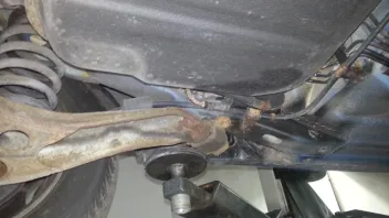

    sehen zwar beide gut aus, aber was ist das rostige bei dem blauen um den Tank?? ^^'' auspuff ..
    Aber auf selbem Bild sieht man die Aufnahme vom Querlenker und die ist schon arg rostig?
    Welches Bild meinst du genau? So ganz genau werde ich auch nicht schlau draus; ist nun der Querlenker selbst rostig, oder die Aufnahme des Querlenkers?
    Bei dem Preis: Könnte das am Baujahr liegen, und daß es sich um Händlerfahrzeuge handelt? Bei mobile.de findet man hier halbwegs noch "in der Nähe" natürlich massenhaft billigere MA's (auch von privat) älteren Baujahrs, aber bei denen gehe ich davon aus, daß die unbrauchbar sind.
    PS: Der Händler von dem ersten blauen MA (der mit den durchgerosteten Schwellern) wollte glaube ich übrigens 1500€ haben.

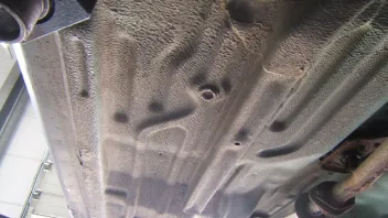

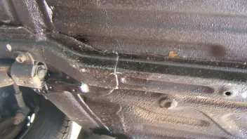

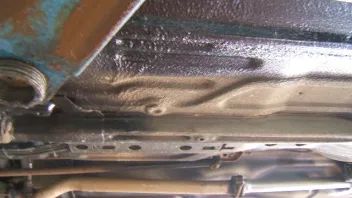

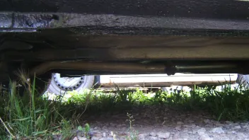

    Hier nochmal ausführlichere Bilder von dem silbernen MA.

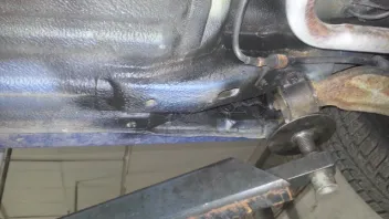

    Unterboden mit Auspuff
    Unterboden, rechte Seite
    Schweller, rechte Seite Der Inhalt kann nicht angezeigt werden, da er nicht mehr verfügbar ist.
    Unterboden, vorn
    Unterboden, vorn links
    Unterboden, unten Der Inhalt kann nicht angezeigt werden, da er nicht mehr verfügbar ist.
    Laut Aussage des Händlers haben die ihn so gekauft, auch mit diesem Bitumen-Unterbodenschutz. Wie beurteilt ihr das Auspuff-Bild? Wie den kleinen(?) Rostknubbel relativ mittig am Unterboden, der auf 2 Bildern zu sehen ist? Dort habe ich den Unterbodenschutz abblättern können. Mit dem Schraubendreher durchdrücken konnte ich allerdings nirgends. Aufgrund des Bitumes sieht man natürlich nicht den Zustand der Schweller. Auf dem Bild "Schweller, rechte Seite" sieht der Schweller irgendwie von unten "eingedellt" aus. Normal?

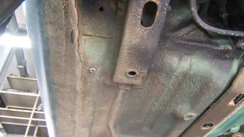

    Der blaue Swift stand auf der Hebebühne.

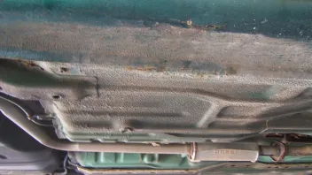

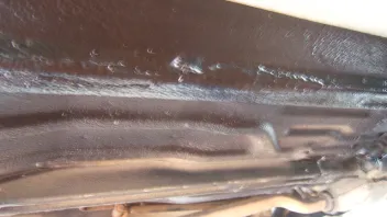

    Neue Bilder von einem silbernen MA; nicht auf der Hebebühne, da keine Person anwesend war:
    Schweller hinten links Der Inhalt kann nicht angezeigt werden, da er nicht mehr verfügbar ist.
    Schweller vorn links
    Schweller hinten rechts Der Inhalt kann nicht angezeigt werden, da er nicht mehr verfügbar ist.
    Schweller vorn rechts Der Inhalt kann nicht angezeigt werden, da er nicht mehr verfügbar ist.
    Mehr war leider schlecht zu erkennen.
    Das sieht auf den ersten Blick besser aus als der blaue und grüne, aber scheint mir vor kurzem geschweißt worden zu sein?! Die Frage wäre dann natürlich, mit welcher Qualität.

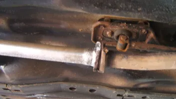

    Der Vollständigkeit halber, und weil es zum Thema paßt:

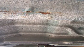

    Heute war ich bei einer weiteren MA-Besichtigung. Hauptteil meiner "Untersuchung" bestand wie "gewohnt" in der Unterboden-Inspektion. Die Ergebnisse:
    Schweller, linke Seite Der Inhalt kann nicht angezeigt werden, da er nicht mehr verfügbar ist.

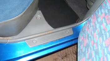

    Einstieg, hinten rechts
    Mehr Bilder vom Unterboden habe ich mangels Licht nicht gemacht, bzw. das was man sieht, sind die entscheidenden Stellen. Auf den ersten Blick sieht das schlimmer aus als bei dem grünen, aber hier wurde wohl auch noch gar nichts gemacht. TÜV würde der so vermutlich nicht kriegen :whistling: . Die Stellen am Schweller würden sie laut eigener Aussage vorm Kauf sogar schweißen 8| . Wobei das jetzt kein Karosserie-Fachbetrieb war, so daß man sich fragen muß, wie das Ergebnis des Schweißens aussieht.
    Die Stelle am Einstieg hinten rechts würden sie nicht machen, obwohl das unter der Plaste-Abdeckung wahrscheinlich nicht gut aussieht.
    Anscheinend gibt es tatsächlich Swift MA's nur mit Rost untenrum.

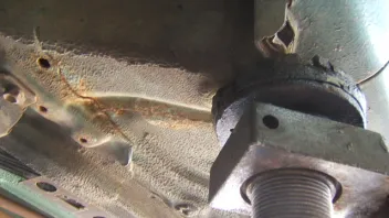

    Heute habe ich spaßeshalber einen Swift MA von 2001 besichtigt. Habe mir fast nur den Unterboden angeguckt. Hier 9 Bilder:

    unten (1)
    unten (2) Der Inhalt kann nicht angezeigt werden, da er nicht mehr verfügbar ist.
    unten (3) Der Inhalt kann nicht angezeigt werden, da er nicht mehr verfügbar ist.
    vorn links, unterer Teil A-Säule, Radhaus
    nochmal vorn links, unterer Teil A-Säule, Radhaus Der Inhalt kann nicht angezeigt werden, da er nicht mehr verfügbar ist.
    Wie man sieht, sieht er besser aus als meiner (keine Kunst), ist allerdings nicht komplett rostfrei.
    Was mir nicht so ganz gefällt, ist der kleine Rost-Knubbel im Schweller-Bereichl auf den 3 "Rechte-Seite"-Bildern. Auffallend ist weiterhin die grüne Farbe des Unterbodens; das scheint kein Standard-Bitumen-Unterbodenschutz zu sein. Mit dem Finger druchdrücken konnte man das Blech nirgends. Wie beurteilt ihr den Zustand des Unterbodens (mehrere Antworten möglich):
    a) überdurchschnittlich gut für einen EA/MA
    b) normaler Zustand für einen MA
    c) der ist ein einem halben Jahr durchgerostet
    d) wenn man jetzt ordentlich konserviert (z.B. mit Mike-Sanders), hält das mindestens 2 Jahre
    e) müßte sofort geschweißt werden
    f) sieht zwar oberflächlich brauchbar aus, aber unter der Farbe ist sicher alles hinüber
    g) sonstige Hinweise?
