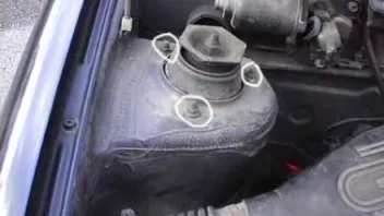

wir mussten das ganze federbein rausholen, weil wir mit dem federbein nicht dran gekommen wären. Da gibts dann nur noch einen kleine mutter und den auf dem bild rechten oberen teil kannst du dann abnehmen und die feder rausnehmen, nur ohne federspanner geht das nicht, weil der druck dann viel zu hoch wäre und dir der ganze kram um die ohren fliegt. Ausserdem ist es einfacher wenn man das ganze ding rausnimmt weil man dann alles besser anpacken kann.
Aber wirklich ahnung hattenw ir auch nicht und es hat geklappt, und wenn man ein wenig weiß was wofür da ist, ist es auch nicht schwierig.

hab das mit dem tieferlegen jetzt selber gemacht, aber bis jetzt nur vorne. Ging relativ einfach, mit der anleitung die wir hatten, nur war es etwas schwierig die ersten schrauben zu lösen, mit ner guten "rohrverlängerung" ging es dann aber. Haben knapp 2 std. gebraucht und aber noch nen federspanner aufgetrieben, ohne wär es wohl kaum möglich gewesen und als das ding in dem spanner war, hat ich auch ziemlich respekt davor.

habe mich jetzt entschlossen, das mit den Federn am samstag selber in die hand zu nehmen mit einem freund zusammen, der hat schon ein bischen ahnung, jedoch noch keinen swift tiefergelegt, nur nen corsa. Jetzt wollte ich mal fragen, ob ihr mir hier irgendwie so eine art anleitung zusammenstellen könntet? Also nur die wichtigsten dinge drauf schreiben was wir unbedingt beachten müssen, bzw wo wir nicht dran dürfen. hab mal ein bild von der einen seite gemacht, da müssen doch nur, die 3 kleinen muttern gelöst werden, das große ding inner mitte ist für den stoßdämpfer, richtig?
