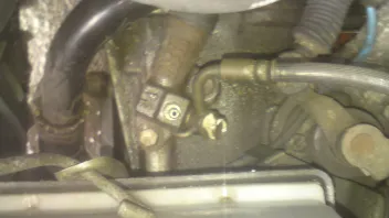

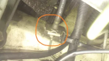

so hab das mal fotografiert!
auf dem 1. bild ist die undichte stelle markiert, genau an der verbindung zwischen schlauch und leitung sabberts
auf dem 2. bild ist ist die zuleitung zum anderen zylinder sozusagen der rest vom schlauch aus bild 1 -
kann jemand wir weiterhelfen?
so hab die undickkeit ausgemacht: Übergang vom hydraulikrohr zum schlauch
diese soll mit einer bördelmutter verbunden sein, ab da weis ich nicht weiter
bördelmnutternschlüssel?was brauch ich neu den schlauch oder nur ne neue bördelmutter und dichtmittel? -
