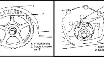

    PS. Nimm das richtige E auf dem Nockenwellenrad! Das in der Speiche, wie abgebildet!

    Wenn die Markierungen an der KW Fluchten, steht der Kolben des 1. Zylinders auf OT und wenn du die Kurbelwelle 1 x also 360 Grad drehst, dann steht er wieder genau am selben Punkt !
    -->Wenn du das Ventil an deiner Autofelge oben stehen hast und das Rad genau 1x drehst, dann steht das Ventil auch wieder genau oben......Das selbe gilt für die Nockenwelle !
    Was (was Du bestimmt meinst ) ist, wenn du den Zahnriemen mit den richtigen Steuerzeit-einstellungen auflegst und die KW 1x um 360 Grad drehst, dann bewegt sich die NW nur um 180 Grad, also genau eine halbe Umdrehung. Das muss auch so sein beim 4Takt Prinzip. Deswegen musst du nach auflegen des Zahnriemens die KW 2x durchdrehen um danach die Markierung an der NW zu kontrollieren.
    Ich kann dir als mutmasslich nicht Ausgebildeter KFZ Mensch nur raten, beim Auflegen des Zahnriemens die Markierungen wie in der Zeichnung abgebildet zu benutzen. Ansonsten lass es von jemanden machen, der sich damit auskennt.
    Ein Zahnriemenwechsel ist keine Kunst, aber man sollte auch drumherum einige Sachen beachten, wenn man die Aktion mit dauerhaften Erfolg abschliessen möchte. ( Spannrolle, KW und NW Dichtringe, warum ist der Zahnriemen kaputtgegangen?, Warum ist der Keilriemen kaputtgegangen? Welche Drehmomente an den Verschraubungen sind anzuwenden usw )
    Gruss und ein frohes neues Jahr
    Christoph
    Deine Nockenwelle steht um ca 180 Grad falsch !
    Stell die KW Markierung auf die OT Markierung und gut ist, da gibts keine 2 Möglichkeiten, was du meinst, ist daß sich die Nockenwelle mit genau der halben Drehzahl dreht.... Mach an KW und NW auf die Markierungen und gut ist !

    Es könnte sein, daß die Ventile auf den Kolben aufgeschlagen sind ! So wie auf dem Bild zu erkennen, ist die Nockenwelle jedenfalls total verdreht!

    Zu deiner Frage, hab ich folgende Zeichnung für dich:
