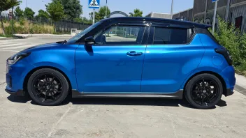

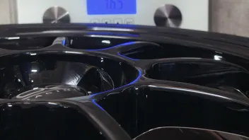

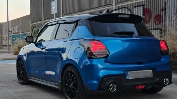

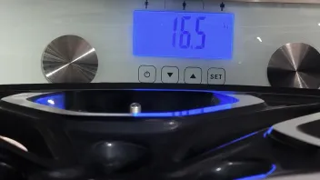

    Felge: OZ Racing Alleggerita 7,5x17 (7kg)
    Reifen: Yokohama Advan Felva V701 215/40
    Fahrwerk: Eibach -30 Federn.
    Das neue Set wiegt genau so viel wie das originale (16,5kg) da der Yokohama Reifen anscheinend 2kg schwerer ist. Hatte die Felgen eigentlich leichter erwartet, weil laut der OZ Seite die 7x17 6,29kg wiegen soll und die 8x17 6,98kg.
    Beim Fahrkomfort habe ich keinen Unterschied gemerkt, die Lenkung ist direkter und der Swift untersteuert jetzt nicht mehr so viel beim Vollgas geben in der Kurve (meiner hat 168ps/325nm + Hybrid System).

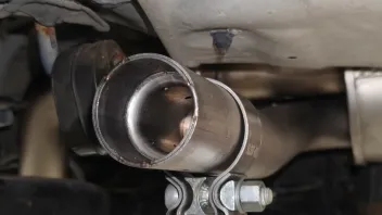

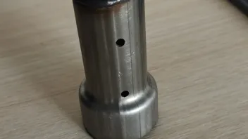

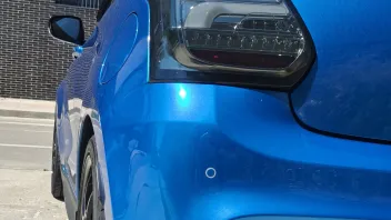

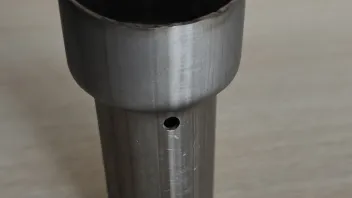

    Hallo Wojtek,
    ich habe anscheinend in unserem Hybrid den gleichen Auspuff verbaut.
    Ist der Zylinder in der Verdickung im Rohr zum linken Auspuff? Habe mich schon gefragt, was die Verdickung im Rohr für einen Sinn macht.
    Über die Qualität kann ich eigentlich nichts schlechtes sagen. Der Klang ist etwas "brummiger", aber sehr dezent.
    Nein, der ist davor, genau da
    Wo die Verbindung ist am Ende des
    Rohrs der von dem ESD Komm. Sieht man eigentlich ganz gut auf den Fotos.
    Damit verliert die Anlage offiziell die Zulassung.
    Das ist ein Schalldämpfer damit die Anlage nicht zu laut wird.
    Zulassung haben mittlerweile mehr Hersteller.
    Würde ich noch mal vor der Wahl stehen, würde es eine Invidia GTSpec werden.
    Ja ist mir schon klar, die Anlage ist aber immer noch leiser im vergleich zum Non-Hybrid. Bin eigentlich sehr enttäuscht von Remus, wie die überhaupt sowas rausbringen... Das erste und das letzte mal Remus gekauft
    Ich habe letzte Woche bei meinem SSS Hybrid den Remus eingebaut, habe mich für den entschieden weil es einer de wenigen der MSD + ESD Typgeprüft ist und eine angebliche Leistungssteigerung hat... Keine Ahnung wie viele den haben, aber als bei mir die Teile ankamen hat mit eins gewundert, dass das linke Auspuffrohr praktisch annulliert ist weil in dem Rohr der von dem ESD kommt ein Zylinder eingebaut ist der nur 6 Löcher hat mit einem Durchmesser von 4 mm. Habe das jetzt die letzte Woche so eingebaut gehabt und tatsächlich es kamen praktisch keine Abgase aus de linken Rohr raus, da kommt nur etwas an Geräusch raus aber viel weniger al vom rechten. Und da frage ich mich wie Remus auf sowas überhaupt drauf kommt. Wenn ich ein Doppelauspuff habe dann wir ich auch dass eicht sind und bei beiden die Abgase mehr oder weniger rauskommen. Das hat mich total gestört und jetzt habe ich den Zylinder ausgebaut, und kann gleich sagen, dass der sich jetzt tiefer und etwas lauter bei niedrigeren Drehzahlen anhört. Werde versuchen in den nächsten Wochen ein Video mit einem guten Mikrofon zu drehen.
