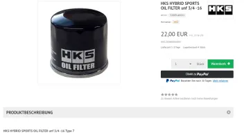

    Kann man natürlich so sehen, dass der OEM Alles richtig gemacht hat und man damit sicherlich nichts verkehrt machen kann. In der Garantiezeit würde ich das auch so sehen, obwohl die Garantiefall-Bearbeitung bei den OEM ja auch möglichst nur noch eine Richtung kennt - Ablehnen...
    Auf der anderen Seite gibt es halt in vielen Teilen ein Optimierungspotential mit Tuning-Teilen. Und wenn die Preise praktisch gleich sind, greife ich doch gleich zum Tuning-Teil.
    NoName-Billig-Ersatzteile sind aus meiner Sicht dagegen ein anderes Thema. Zu denen würde ich HKS Teile aber wirklich nicht zählen.
