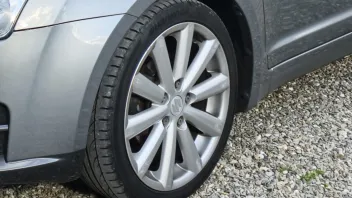

    Mittlerweilen nervt mich an meinem SSS Mz, dass der ganze Felgensatz von meinem Vorbesitzer rundherum angekratzt ist und ich hatte da so eine Idee...
    Ich habe hier in der Schweiz mal eine Felgenreparatur und Lackier Firma angefragt für eine Offerte. Da ich "nur" angekratzte Felgen habe, sei dies eine Oberflächenbeschädigung, was weniger zu reparieren gäbe.
    Da ich gerne dazu schwarze Felgen hätte, könnte diese Firma meinen Felgensatz dazu schwarz lackieren.
    Dies zu einem Preis von 285 Franken! Pro Felge
    Also alles zusammen= 1140 Franken
    Meine Frage an die erfahrenen Swiftler hier. Lohnt sich das? Oder soll ich mir einen Satz neue, schwarze Felgen kaufen?
    Ich habe mal vernommen, dass es nur selten gleich schwere oder leichtere Felgen gäbe, als die vom Haus aus..
    Unten noch das Bild von vorne links, man muss reinzoomen, sorry
    Lg Andrej
