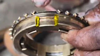

    Moin Tom,
    dann sind vermutlich die Synchronringe "fertig". Denn die sorgen dafür, dass die Zahnräder auch bei drehenden Wellen im Getriebe in ihre Position flutschen und kraftschlüssig miteinander verbunden sind. Ist ja immerhin ein Sport, da ist der Vorbesitzer u.U. nicht gerade zimperlich mit umgegangen. Je knackiger man schaltet/fährt, desto mehr werden die belastet und verschleißen schneller als geplant. YT Video mit der Problematik: Link
    normalerweise sind da jeweils saubere Kanten für die Mitnehmer, also eine kerzengerade, rechteckige Tasche. Hier ist das schon recht massiv links und rechts verbreitert. Durch die entstandenen Absätze bleibt es da hängen beim Gangwechsel. Braucht dann u.U. sehr viel mehr Kraftaufwand, mehrere Anläufe zum Einlegen, etc.
    Der Meister von dem du sprachst hat dann die Schaltgabel ins Spiel gebracht, die wird vermutlich auch in Mitleidenschaft gezogen worden sein. Erklärung z.B. hier: Link, ab Min. 2
    Wenn dem so sein sollte (alle Angaben wie immer ohne Gewähr ;) ), kommt ihr um eine Getriebeüberholung /-austausch nicht herum. Bei uns lief es damals auch so ähnlich ab, der Händler hatte eine neue Kupplung eingebaut, und am Ende war es doch das Getriebe (das muss ja raus zum Kupplungswechsel). Es macht einfach keiner mehr eine gescheite Fehlerdiagnose, sondern man tauscht auf Verdacht... Waren bei unserem zum Glück aber nur die Lager, auch ein bekanntes Problem.

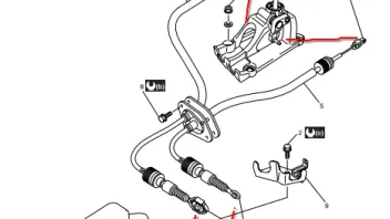

    Moin,
    systematische Vorgehensweise wäre erstmal die Schaltseile zu überprüfen. Setz deine Freundin auf den Fahrersitz und lass sie im Stand nacheinander die Gänge durchschalten, während du vorn mit offener Haube oben am Getriebe schaust, dass die Bewegungen vom Ganghebel alle korrekt übertragen werden. Man kann mit etwas Kraft die Hebel am Getriebe auch mit der Hand schalten/einrasten. Gibt jeweils 3 Positionen, neutral (Mitte) und vor und zurück.
    Die Zeichnung ist vom 1.3er, ist aber vermutlich auch für den Sport in dieser Hinsicht verwendbar.
    Wenn das alles funktioniert, liegt das Problem im Getriebeinneren...

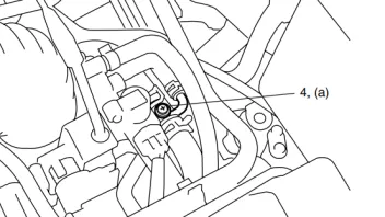

    Beim MZ gibt es eine Entlüftungsschraube rechts neben dem Motor, so ein Schlauchzwischenstück. Hab die Zeichnung grad erst im anderen Unterforum gepostet, die ist ein bisschen versteckt. Gibt es beim NZ bestimmt auch. Die wird erst verschlossen, wenn die Plörre da oben rauskommt. Man muss dann eh die nächsten Fahrten schauen und mit ziemlicher Sicherheit im Ausgleichsbehälter nochmal was nachfüllen.
    Das Ablassen dauert eine Weile, und den Temperaturunterschied beim Befüllen kann der Block sicher ab. Man muss natürlich jetzt im Winter das Zeug nicht unbedingt mit 0°C auffüllen, wenn es kalt in der Garage gelagert wurde...

    Die Entlüftungsschraube ist ein bisschen versteckt, hier zu sehen:
    Wie gesagt rechts neben dem Motor mal auf die Suche gehen, Bildansicht ist von vorn.
    Moin, bei mir haben die 5l gereicht. Hab das letztes Jahr mal in Angriff genommen, sah schon einigermaßen dunkler verfärbt aus. War aber auch weit über dem Wartungsintervall... Man bekommt da nicht restlos alles raus, große Wanne drunterstellen, da die Brühe auf dem vorderen Träger verläuft. Ist ein ziemliches Gesoppe.
    Entlüftungsschraube ist in einem der Schläuche rechts neben dem Motor, da beim Befüllen erst zumachen, wenn sicher nur noch Flüssigkeit rauskommt. Dann den Stand im Ausgleichsbehälter beobachten die ersten paar Fahrten und ggfs was nachfüllen.
