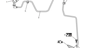

    Moin, das klingt alles etwas komisch. Steht das Auto jetzt noch in der Werkstatt oder war es direkt nach dem Tausch erstmal eine Weile (wie lang) fahrtüchtig? War das eher schleichend oder abrupt mit dem fehlenden Widerstand?
    Je nachdem könnte da immer noch unzureichend entlüftet worden sein oder gar undicht. Oder mechanisch ist etwas ausgenudelt, was bei den Reparaturen noch nicht gewechselt wurde. Kannst ja mal probieren, ob du oben auf dem Getriebe das Ausrücklager manuell betätigt bekommst. Oben auf den Bildern mit 1 beschrieben. Der geschwungene Hebel betätigt es ja im Endeffekt, da sollte ein erheblicher Widerstand sein.
    Hier ist der ganze Aufbau, in der Leitung kann schon noch Luft eingesperrt sein, wenn man nicht vernünftig entlüftet:
