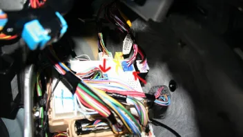

hier nun ein foto von dem PIEPER im neuen SWIFT.
die 2 stecker die ich mit einem roten pfeil markiert habe, habe ich bereits abgesteckt. der kleinere hat gar nichts bewirkt und der größere hat zwar das piepen beendet aber jedoch auch den tacho und den tourenzähler
bitte euch um hilfe
ich werde morgen mal ein foto machen, vielleich hat ja jemand von euch ne idee welcher der richtige stecker ist.
danke ermal an alle, den \"pieperkasten\" habe ich ja schon gefunden, aber leider habe ich das erstemal anscheinend den falschen stecker gezogen, (das war der blaue in der mitte) das piegen hörte zwar aber leider mußte ich zu meinem entsetzen feststellen als ich zur arbeit gefahren bin das auch mein tacho und auch tourenzähler lahm gelegt waren. also den habe ich dann gleich wieder angesteckt. *g*

hallo ihr lieben,
mich stört dieses ständige piepen bei geöffneter fahrertür extrem. :boese:
wie kann ich das loswerden bzw. totlegen?
ich habe die beschreibung von \"gabor\" gelesen, aber ich denke bzw. glaube das diese für den \"alten\" swift gilt. ich habe vergeblich nach diesen schwarz-weisen stecker gesucht, den einzigen den ich gefunden habe hat mein problem nach den abstecken jedoch nicht behoben.
und auch den PIEPER selbst kann ich nicht auf der beschriebenen stelle finden.
BITTE UM HILFE !!
