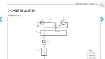

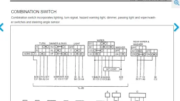

das L (l) sah aus wie ein großes i. seite 652 im werkstattbuch.
W/G und B/Bl sind die Kabelfarben. Da der Plan in Englisch ist, rate ich mal W/G - White/Grey (oder Green) und B/Bl - Black (Brown)/Blue??? Würde man dann ja sehen.
B/BI : Schwarz/Blau
W/G : Weiß/Grün
Anhang zum Werkstatthandbuch
was könnten W/G und B/BI sein?

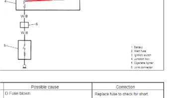

Seite 2299 sagt mir nicht viel Cigarette Lighter - Suzuki SY413 Service Manual [Page 2299] | ManualsLib
In Anlehnung an Baleno Schaltpläne. - Baleno - Typ EG - suzukimania.de möchte ich Dauerstrom am Zigarettenanschluss haben.
