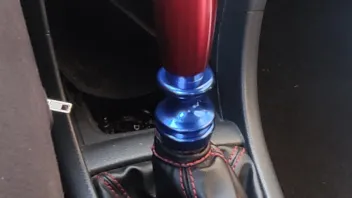

    Update: der japanische shop hat sich überhauptnicht zurückgemeldet also hab ich angefangen zu basteln. die innenform der hülse mit gips abgeformt dann das negativ in die neue hülse und das ganze dann mit Polyurethan harz ausgegossen. hat nicht ganz gepasst also rum geschliffen mit der dremel. iwann dann hinbekommen dann noch ne neue feder besorgt die alte passt ja nicht. die einzige die ich gefunden hab war aber viel zu stark also da noch rumgeschliffen und Jetzt hab ichs endlich geschafft. 10 stunden ca. hat es gedauert. würds nicht nochmal machen, viel zu viel arbeit und geld.
    die teile sind jetzt angekommen.
    was alles nicht passt:
    die hülse ist komplett frei drehend auf dem zc32s shifter. da das ganze sich aber ja hoch und runter bewegen muss ohne sich zu drehen ist das kein leichter fix ich denke drüber nach die form vom original reverse ring innen abzugießen und dann die passende innenform in den jdm reversering einsetzen und mit polyurethan auszugießen.
    die original Feder die den reverse ring runterdrückt passt nicht in den jdm reverse ring. feder ist zu groß.
    nur den neuen schaltknauf verwenden funktioniert auch nicht da der original reverse ring oben breiter ist als im neuen schaltknauf vorgesehen man kann ihn also nicht nach oben ziehen.
    hab dem japanischen Händler mal ne mail geschrieben ob er eine einfache lösung für das complexe problem mit der hülse kennt.
    moral von der geschicht: JDM teile passen nich, hätt ich mal lieber selber iwas gebastelt um die reverse feder zu verdecken und irgend nen billo universalknauf genommen

    nach stunden und stunden internetsuche hab ich mich jetzt dazu entschlossen einen roten "Laile" Alu schaltknauf (Version EBR) und gleich noch eine blaue Alu rückwärtsgangsperre direkt aus japan zu bestellen. da ist die feder nicht zu sehen, ich muss nichts basteln, und bei nem Japanischen auto darf man ruhig auch mal mit importware angeben 😅
    beides hier bestellt(sind teile für den SSS zc32s): https://greenline.jp/catalogue/bcca…cat=Shift+Knobs
    und da ich keine 3 monate darauf warten will natürlich die schnelle versandart gewählt. Hat mich jetzt satte 200€ gekostet (davon 75€ versand). ich werd ein Update schreiben sobald die teile dann da sind
