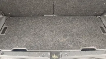

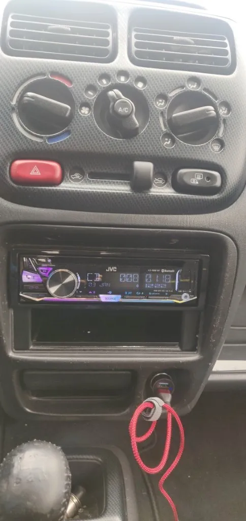

    So das Radio geht und meine Box für die Axton 9 x 6 er 3Wege Lautsprecher macht angenehm Musik. Mit der richtigen Tonquelle vollkommen ausreichend.
    Vom JVC Radio bin ich positiv überrascht. In den Einstellungen kann man dem Radio mitgeben wie groß die LS-Chassis sind und obendrauf noch einen Highpassfilter anpassen. Natürlich gibts auch Laufzeitkorrekturen und andere Spielereien, aber wenn die kleinen 10er gar nicht alles abbekommen ist das ziemlich gut für die und den Klang.
    Die Box sitzt unter der Ladefläche, jeder 9x6er hat circa 14 Liter Volumen, und die kleine Kofferraumfläche bleibt weiterhin nutzbar.

    Danke für die Antennentipps, ich schau mir dann nochmal an, was mein eBay Kleinanzeigen JVS Radio alles kann - wenn er da ist.
    Eventuell such ich mir so nen Splitter , wenn der das kann und probier mal DAB aus.

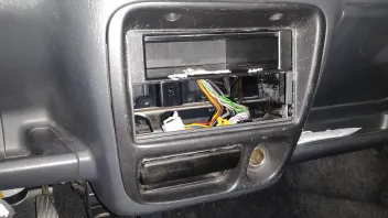

    Ganz dringend brauch ich jetzt ein Radio, bin mir aber unsicher ob und vor allem welche Blende ich da brauch:
    ISO-Stecker und Radiokabel sind vorhanden, jetzt mal ein gebrauchtes Radio finden und reinbasteln.
    Leider hab ich für bisschen CarHifi im Ignis hier drin noch nichts hilfreiches für mich gefunden.
