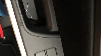

Ne eigentlich alles gut. habe eine Dicke Schere genommen, mit der habe ich schon andere Filze und Stoffe gut schneiden können.
Leider scheppert es bei mir auf der rechten Seite noch ein bisschen, denke ich muss die Abdeckung nochmal runter machen.
