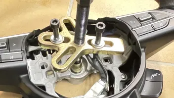

Mit so einem 15€ Amazon Abzieher und 2 langen Schrauben aus meiner Werkstatt sammel Kiste ging es ab,
neues Alcantara Lenkrad ist drin.Frohe Ostern
Gruß Florian
So hab's rausgefunden ohne Abzieher wird das nix.
Habe zwar Abzieher in meiner Werkstatt und auch schon angesetzt und leicht druck drauf gegeben aber nix, weil ist natürlich nicht der richtigen abzieher für sowas.
Na denn eben bei Amazon einen bestellt.
Also die Tage nochmal Batterie abklemmen, Airbag raus und den zweiten versuch starten.
Hallo Leute
Ich bekomme das Lenkrad nicht von seiner Verzahnung gelöst.
Schraube ging gut auf aber auf der Verzahnung hock es richtig fest, habs jetzt mit WD40 eingesprüht, hab leichte Kunstoff Hammerschläge angewandt nix, gezogen mit aller kraft, gewackelten das ich meinte oh gleich hab ich die ganze Lenksäule in der Hand.
Jemand ein Tipp?
Gruß Florian
