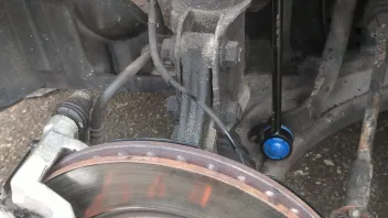

Hallo zusammen,
nach rund 95000 km haben sich die Gummis verabschiedet von den Koppelstangen, diese habe ich gegen Meyle Koppelstangen ausgetauscht.
Wenn jemand so was selbst machen will, die unteren Schrauben musste ich mit der Flex überreden (da man mir den Schlagschrauber nicht ran kommt und man mit ner normalen Ratsche keine Chance hat)
Dabei ist mir noch aufgefallen das bei den Traggelenken das Gummi auch gerissen ist
Welche Marke an Querlenker könnt Ihr empfehlen bzw eure Erfahrungen ?
Viele Grüße
Sebastian
