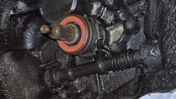

Kurze Frage zu dem letzten Bild. Ist dir spitze von der Getriebeeingangswelle die dort ins Pilotlager eingesetzt wird nur geschmiert das die so grau ist oder ist die etwas eingeschliffen? Hat die eine fühlbare Vertiefung? Wäre das schlimm?

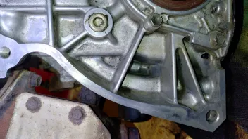

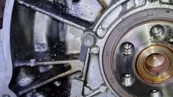

Hab den KW Ring jetzt einfach erneuert, war ziemlich viel Ölkohle auf der Dichtfläche. Getriebeglocke ist auch gesäubert. Plan ist nach ein paar 100km mal von unten durch das Loch in der Getriebeglocke mit dem Endoskop zu schauen, da würde ich ja sehen, wenn es aus dem Getriebe raus läuft.
Kann mir dennoch jemand sagen, wofür dieser Stopfen mit dem Inbus beim G10A ist / ob dahinter Öl oder Kühlkreislauf anliegt?

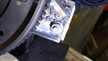

Eben Schwungradhalter gebastelt und abgenommen. Dahinter alles trocken - nur außen, wo das Schwungrad fast endet wird es langsam feucht:
An einem Stopfen war es nass:
Kann das alles nur von dem Stopfen kommen oder ist es doch Getriebeöl? Auf der Getriebeseite war es generell viel suppiger als auf der Motorenseite...

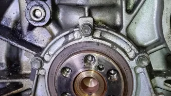

bei mir steht der Wechsel vom Kurbelwellensimmerring an... siehe folgendes Elend:

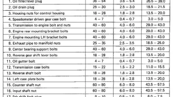

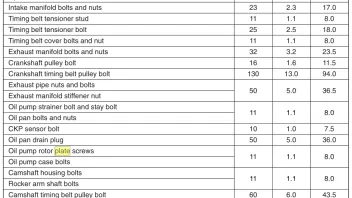

Jetzt wo alles zerlegt und der Simmerring bestellt ist (Elring 505.293) suche ich mir gerade die Drehmomente für den Rückbau raus ... man findet in den Handbüchern ja einiges (ich teile es hier mal für andere Suchende)... aber was ich nicht gefunden habe ist das Drehmoment für die kleinen Schräubchen der Druckplatte an das Schwungrad - kennt das jemand?
