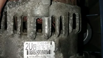

    Jetzt will ich mir wieder eine Lichtmaschiene kaufen und einbauen.. bin mir aber unsicher..
    Mit der Teilenummer 3140084E01 find ich aber verschiedene..
    Ich habe jetzt mal ein Bild gemacht vielleicht kann mir ja ejmand weiterhelfen auf was ich achten muss..
