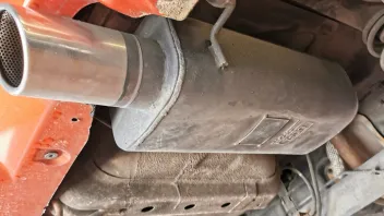

Suche sportauspuff für die 1,3/1,5er mz/ez am liebsten ab kat ![]()
Wer noch was rumliegen hatt einfach melden

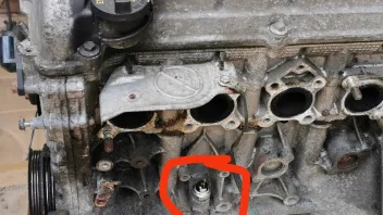

Als erstes würde ich den klopfsensor tauschen
Die geben auch ganz gern mal den geist auf

Sitzt oberhalb vom öl filter rot eingekreist
