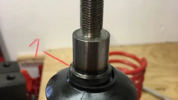

    Hier mal was zum Zusammenbau:
    Auf die Kante (1) hab ich ne Scheibe gelegt. Auf diese Scheibe den Federteller, sonst fällt der Federteller ja über das „Tauchrohr“.
    In die Bohrung vom Federteller habe ich das kleine schwarze, sich drehende Lager gesteckt. Auf dieses Lager dann das Domlager und mit ner Mutter befestigt.
    Dann halt wie gewohnt ins Auto gesteckt, Domdeckel drauf und zweite Mutter drauf.
    Meiner Meinung nach nichts falsch gemacht?!
    Ja wurde selbst eingebaut und alle Schrauben sind zu 1000% fest.
    Also am Einbau liegts glaub ich nicht.
