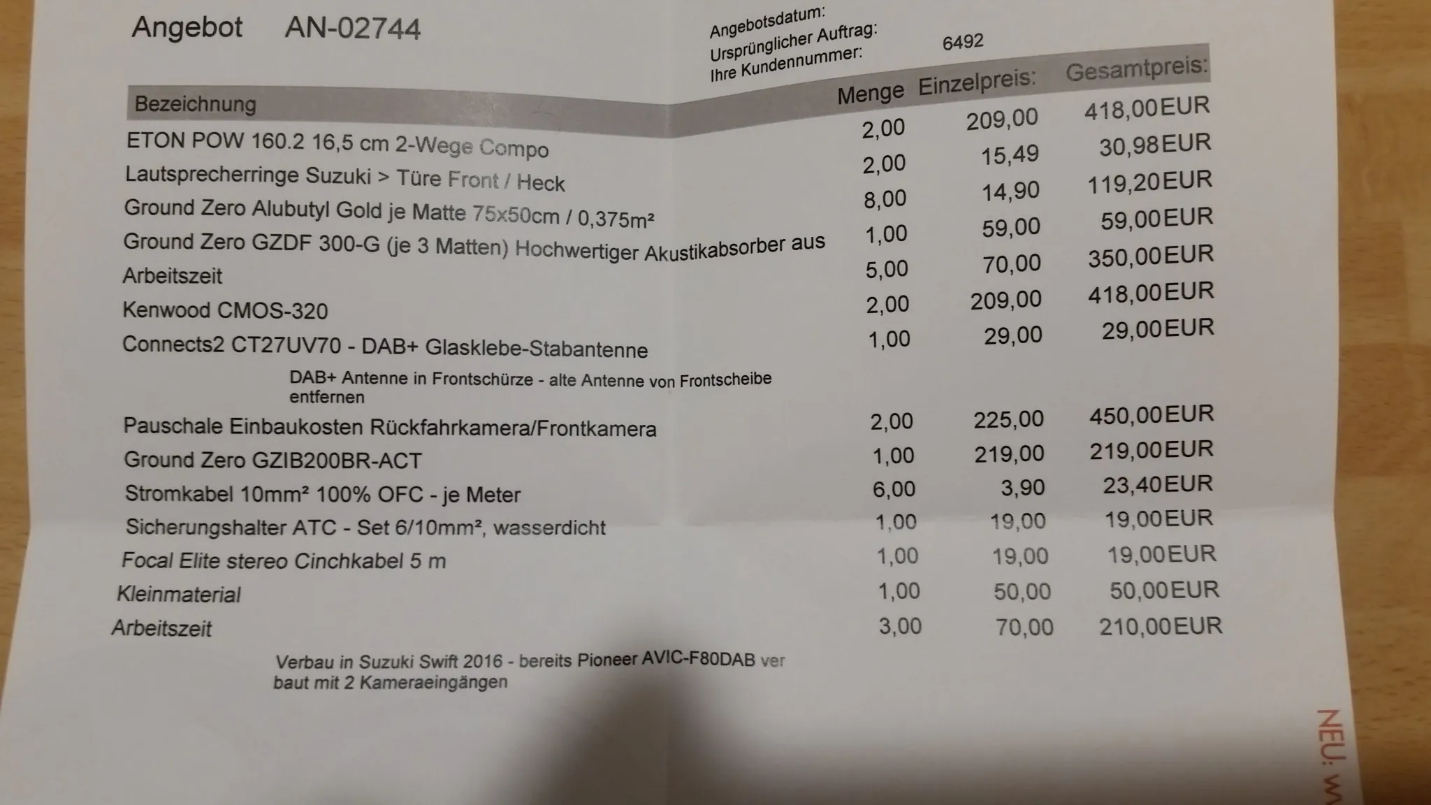

Den brauchst Du damits auch ordentlich drückt.
Die Eton sind für den guten Raumklang, aber in den tieferen Regionen brauchen die auch Verstärkung.
Anders formuliert:
Mit den Eton hörst Du bei z.B. BigBand & Swing die dritte Klarinette von links raus
Mit dem Ground Zero "spürst" Du die Pauke
Oder ganz anders fomuliert:
Subwoofer im Auto is wie 3-Wetter-Taft fürs Haar. Gibt dem ganzen mehr Volumen
Hmmm ... Dann brauch ich tatsächlich so eine Brüllkiste? !!!! Ich kann noch nicht mal was in die notreifenwanne unterbringen ... Ich habe nämlich nur eine halbe. .. ?

2x Eton Compo-System ist Blödsinn. Einmal in die Front und fertig. In den Hecktüren (abgesehen davon, daß da ein Koaxialsystem rein muß) ist totale Verschwendung.
Außerdem sind die 209,- Euro absolut übertrieben. Aktueller Ladenpreis 169,- und mit Audiosystem M165 für "nur" 120,- Euro fährst Du genau so gut, da ebenfalls sehr guter Klang und auch nur 3 Ohm Widerstand. Aber gut, daran solls nicht scheitern, die Eton sind schon Klasse.
Dämmmaterial: Ob auf dem Karton Ground Zero, Braxx oder Rudis Reste Rampe steht ist völlig egal, es ist immer das gleiche Zeug und der Preis völlig überzogen.
Das 10mm² Voll-Kupferkabel ist absolut ausreichend für den aktiven Subwoofer, soweit paßts, auch wenn 6 Meter Kabel etwas viel für 3,8 Meter Swift sind.... Nur mal so...
Chinchkabel ist Chinchkabel (mehr oder weniger) und ob da "Focal" oder Amazon draufsteht ist latte. Hier sind die 19,- Euro auch leicht übertrieben.
Ob man nun eine "Kenwood" Kamera für über 200,- Euro oder eine einfachere Pioneer für 99,- nimmt (die auch noch aus der gleichen Fabrik kommen)....
Kostenpauschale für Kamera Front & Heck halte ich ebenfalls für grenzwertig. Heck ok, da mußt Du das halbe Auto zerlegen, um die Kabel zu verlegen (dann kann man aber gleich die Audiokabel mitnehmen....) Frontkamera ist in einer halben Stunde erledigt, erst recht, wenn man das Radio eh raus hat, um den Rest anzuschließen.
Realistisch betrachteter Arbeitsaufwand: Kabel für Strom, Subwoofer & Heckkamera verlegen, DAB Antenne einkleben, Lautsprecher einbauen & Türen dämmen: 4 Stunden.
Frontkamera: 30 Minuten, aber meinetwegen 1 Stunde, sind wir mal großzügig.
Macht zusammen maximal 5 Stunden a 70 Euro (laut Angebot) und wir haben 350,- Euro für die komplette Montage ALLER Teile.
Sagen wir mal so: Ein sehr hochwertiges Gesamtpaket (teilweise zu viel des Guten) mit kleinen Detailfehlern und seeeeeeeeehr hochpreisig.
Aber gut, wenn es Dir persönlich das wert ist, dann mach es. Kannst ja noch beim ein oder anderen Punkt nachfragen, ob sie sich evtl. verrechnet haben
Edit:
Jetzt seh ichs erst, die verlangen nochmal 5 Stunden Montage für die Türen extra! Sorry, aber das geht ja garnicht.... Als Laie braucht man pro Tür maximal 1 Stunde, mit ein wenig Übung gehts in einer halben bis 3/4 Stunde von der Hand. Da können die "Profis" nicht ankommen und 5 Stunden Arbeit verrechnen.
Mal so: mein kompletter Audio-Ausbau mit Lautsprechern, Subwoofer, DAB-Antenne, Radiotausch, Türdämmung & Kabelsalat hat bei sehr entspanntem Arbeitstempo mit der ein oder anderen Zigarettenpause 3-4 Stunden gedauert. Jetzt nehmen wir noch ein bisschen oben drauf für die Heckkamera, bei der man die Verkleidung der Heckklappe abnehmen muß und die Frontkamera, wobei man die Kabelverlegung in beiden Fällen recht schnell geht, da zum Verlegen der anderen Kabel der Wagen eh Teilzerlegt ist... 5 Stunden für alles, ich bleibt dabei.
Also, wenn man jetzt mal die überflüssigen Lautsprecher für die hinteren Türen wegläßt, entsprechent nur halb so viel Dämm-Material nimmt, alle anderen Kompomenten gleich bleiben und man für Kleinteile (ein paar Aderendhülsen und Kabelverbinder) nicht unbedingt 50,- Euro verlangt komme ich komplett mit Montage auf k

Ich denke, ich werde den Sub weglassen ... hinten die Koaxiallautsprecher rein (Lautsprecher hinten ist mein Wunsch ... bin halt ein altes Mädchen)
Die Multiview-Kameras gibt's meines Wissens nur von alpine und kenwood ...
Ich guck noch mal bei Pioneer ...
Dann werde ich noch mal Preise prüfen ... Da freddy mit hfb sehr zufrieden war ... werde ich bei dem Typen bleiben ... sonst hab ich in 10 Jahren noch keine vernünftigen Lautsprecher

Hast Du vorgegeben was er machen soll, oder hast Du Dich beraten lassen? Ich würde Dir das 2. empfehlen. Mit dem SSS kennt er sich ja inzwischen aus.
Ich habe nur gesagt, dass ich die Eton Lautsprecher möchte hinten und vorn, Multiview-Kameras und einen subwoofer (obwohl ich immer noch nicht weiß, wozu so ein teil gut sein soll
Nimms mir echt nicht übel: du spinnst
Das Geld würde ich mir für das nächste (größere, geilere) Auto sparen .
Ok Einbauen ist viel Arbeit, aber ca.1000 Euro ? Hoffentlich kommt da nicht noch die Märchensteuer dazu.
Die Märchensteuer kommt noch dazu. Er benötigt für den Einbau aber auch 1 1/2 bis 2 Tage und ich bekomme für die Zeit ein Ersatzfahrzeug kostenlos.
Du ... ich habe so viele Autos in meinem Leben gefahren ... Porsche, Mercedes, BMW, Jaguar etc. Ich brauch das alles nicht mehr und diese kleine Schüssel hat es mir halt angetan. Hab sowieso schon viel Geld reingesteckt ...
Ich wollte halt nur wissen, ob das ein fairer Preis ist. Wenn er nur 12 Stunden für den Einbau braucht, ist der Stundenlohn ca. 96 Euro ... Wenn er 16 Stunden braucht ... ca. 72 Euro ...
