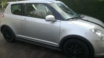

    Erst mal ein frohes Neues Jahr 2017 Euch allen. Ich hoffe Ihr seit alle gut und gesund rein gerutscht. Ich mit nem Banscheibenvorfall in der Halswirbelsäule,aber was will man machen. Da muss ich durch. Mit meiner gewählten Rad-Reifen Kombination bin ich sehr zufrieden ( knappe 4000 Km bis jetzt gefahren), und ich finde die schwarzen Felgen stehen dem Kleinen ganz gut. Grüße aus Seulberg, Mäces
