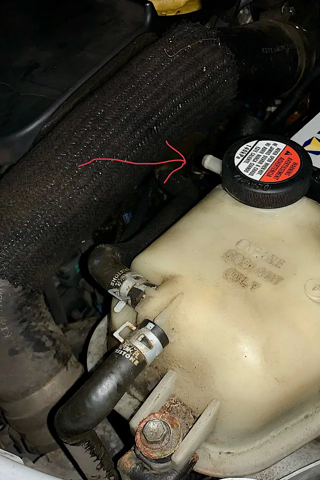

Vielen Dank für die ausführlichen Antworten. Wasser im Motoröl sehe ich nicht. Das ist schon mal beruhigend. Den Anblick kenne ich von einem früheren Auto. Also muss irgendwo ein Leck sein oder das Thermostat ist defekt. Gut zu wissen, dass der Nippel am Ausgleichsbehälter nicht irgendwo geschlossen werden muß. Am Kühler finde ich nämlich auch keinen entsprechenden Schlauch oder Nippel. Leider ist in dem Werkstatthandbuch vom FIAT Sedici (soll ja baugleich sein) ein anderer Ausgleichsbehälter gezeichnet, der diesen Nippel nich hat. - Daher meine Frage nach dem freien Anschluss.
Ich werde den Wagen mal zu einem Freund auf die Bühne bringen. In der dunklen Garage scheint mir die Suche nach einem leck nicht sehr erfolgversprechend. Kühlmittel von Nigrin vor die Verdünnung 1.1 habe ich bestellt. Damit fülle ich vor der Fahrt auf.
Es ist auf ca. 800 km etwa ein Liter Kühlflüssigkeit verschwunden.
