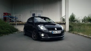

Auch mal wieder zwei Bilder von meinem
Schon geil wie er jetzt nach dem polieren und versiegeln glänzt
