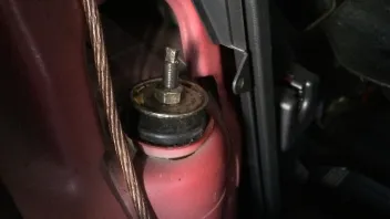

    Also mein H&R Monotube ist am samstag gekommen und ich habs auch gleich eingenaut. Das klappern ist verschwunden und die qualitätsunterschiede sind einfach der Wahnsinn. Liegt jetzt richtig gut auf der straße und ich bin vollends zufrieden :) da weiß man wofür man bezahlt.
    Bei Suzuki war ich auch noch am Freitag. Also das sogenannte Domlager sind im Prinzip nur 2 gummis die von oben und unten gehalten werden. Die zusammen mit den "platten" haben mich ~40€ gekostet. Die Gummis sind auch nur reingelegt und kann man so rausnehmen.
    Ich hoffe ich kann somit einigen von euch helfen.

    Erstmal vielen Dank für die Antworten und vorallem für das Foto!
    Ich bin auch der Meinung das es bei dem gepostetem Bild etwas anders und vorall besser aussieht :D

    Ich habe aber ehr die domlager im Verdacht.
    Habt ihr da Erfahrungswerte zum wechsel bzw Austausch?
    Wie gesagt, meiner Meinung nach sind die fest, ob jetzt gepresst oder was auch immer, ich weis es nicht.
    Werde den Händler auch mal fragen, aber so wie ich ihn kenne hat er das noch nie gemacht beim swift oder was sich immer -.-
    Danke euch und Liebe Grüße !

    Naja kurz nachdem ich die Dämpfer eingebaut hatte, fing irgendetwas im heck an zu klappern. Nicht Swift typisch :P sondern richtig laut.
    Ich hatte erst verkleidungsgeile im verdacht bzw die Rückbank. Ich habe den kompletten Kofferraum plus die Rückbank ausgebaut um die Ursache zu finden. Selbst als alles inklusive der Gurte raus war, klapperte es immernoch.
    Hab dann kurzerhand n Kumpel in den Kofferraum geworfen und es stellte sich heraus das es tatsächlich die Dämpfer bzw die domlager?! sind. Diese bewegen sich so auf und ab das dieses Geräusch entsteht.
    Ich habe heute nochmal die Dämpfer auf beiden Seiten ausgebaut um einen einbaufehler ausschließen zu können, leider das selbe. Also die Dämpfer fliegen definitiv wieder raus.
    Allerdings habe ich bedenken das ich bei dem ganzen aus und eingebaue, die Domlager beschädigt habe. Allerdings habe ich das Gefühl das diese Gummis so fest in der Karosserie sitzen, das ich diese garnicht wechseln kann. Zudem habe ich niergens domlager für hinten gefunden.
    So nun zu meiner eigentlichen frage. Hat jemand von euch schonmal die lager hinten gewechselt? Habe heute auch nochmal ein Foto gemacht um mich zu vergewissern ob ich alles richtig eingebaut habe.
    Könnt ihr euch das mal angucken und sagen ob alles richtig ist. Vorallem der 'teller'.
