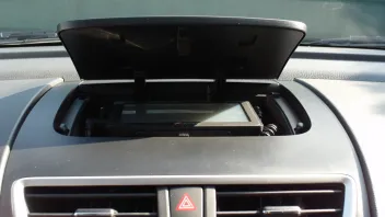

Navi ist von Pearl, 6" Bildschirm mit DVB-T. Das Scharnier ist ein Bosch Industrieteil.
Gruß -
Hab die beiden Kabel (Navi und Handykabel) zur Zubehörsteckdose gezogen. Dazwischen habe ich eine Kunststoffbox geschaltet. Darinnen befinden sich die beiden Ladeplatinen von den original Ladekabel. An der Zubehörsteckdose ist ein kurzes Kabel das kannst du abziehen und dort die 12V abzweigen. Die gehen dann in die Ladeplatinen und enden oben in Hohlsteckerbuchsen mit 5V Ausgang. Ich habe sicherheitshalber alles noch mit zusätzlichen Sicherungen abgesichert.
Das Foto ist vom Kabel der Zubehörsteckdose, ist etwas fummelig das abzuziehen.
Dieses Kabel (der schwarze Teil) sitz auf der Zubehörsteckdose, der weiße Stecker ist am Kabelbaum der zum Sicherungskasten führt angesteckt.
Ja habe ich selber gemacht. Hat mir einige Überwindung gekostet die Löcher zu bohren.
Das Scharnier ist von der Fa. Bo..h. -

schaltet seidenweich. Das erste was ich gemacht habe war der Einbau
eines Navis in das obere Armaturenbrettfach, siehe Bilder im Anhang. Da ich
