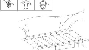

Die Schwellerleisten sind nur gesteckt und geclipst. Als erstes die Clips "A" und "C" entfernen. Danach die Schwellerleiste von vorn nach hinten vom Fahrzeug lösen. Kaputtgehen sollte dabei eigentlich nichts.
