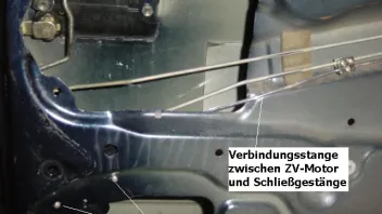

    So, nun ist meine ZV drin, war echt easy. Hat gepasst wie *** Mensch *** auf Eimer.
    Jetzt mal eine kleine Beschreibung für Kylla.
    1. Türverkleidung abbauen
    2. Geeignete stelle für den Motor suchen (möglichst in gleicher
    Richtung wie das Gestänge das zum Türöffner geht)
    3. Verbindungsstange zwischen ZV-Motor und Schließgestänge
    musste bei mir etwas zurechtgebogen werden.
    4. Verbindungsstange nun mit der unteren Stange (oh man,
    Stangen über Stangen hier) verbinden. Siehe Bild.
    5. Nun mal probieren ob alles noch beweglich ist und nichts
    klemmt oder schleift
    6. Dann den Motor ordentlich befestigen. Und das ganze noch
    mal an der Beifahrertür.
    7. Nun alle Kabel anschließen, brauchte bei mir nur Farbe an
    Farbe stecken. Alles schön verlegen und fertig.
    Ich hoffe ich konnte ein bisschen weiterhelfen.
