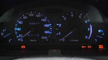

  • Hi,
    ich hatte bei meinem Ex- Swift auch blaue Tachobeleuchtung
    mit LED`s reingebastelt, war relativ dunkel, aber ich habe
    die Swift- Tachonadel mit ner anderen ausgetauscht und
    hinter der Tachonadel ne rote LED hingelötet. Das Problem
    war dann gelöst, weil die Tachonadel rot geleuchtet hat ;)
    Heutzutage gibt es doch schon andere Möglichkeiten, als
    so LED`s mit so einem schlechten Abstrahlwinkel ...
    bzw. vieeellllllllllllllllllllllllllll bessere und auch hellere ;)
    p.s. beim Bild siehst du links die \"normalen\" led`s und
    rechts die super LED`s!!!
    Die sind sauuu hell und haben einen viel besseren
    Abstrahlwinkel ...
    Ähm, sind aber blöde zum machen, weil man die
    am besten erst auf ne kleine Platine löten muss mit Widerstand ;)
  • allso ich hab mir bei ebay blaue led´s gekauft mit 7000 mcd
    die leuchten ultrahell
    da sind 100 stück bei mit wiederständen und schrumpfschlauch
    leuchtet 1a hab für den tacho ca 9 led´s eingebaut langt vollkommen
    hab leider keine gute kamera ist aber wesentlich heller als auf dem bild
    mfg patrick

  • allso ich hab für meinen umbau so einen tag gebraucht hätte auch noch ein parr schalter rumliegen schon umgebaut für´n swift typ 2 allso bj. 1992 - 96
    mfg patrick
    so sieht der umbau original aus

  • allso ich habs so gemacht
    dort wo die drei original lämpchen sind steck ich je 3led´s hinein sprich insgesamt 9 stück und mit heißkleber fixiren und dann an die hinteren leiter angelötet
    mfg patrick
  • @ egge
    und das is hell genug? kann ich mir net so recht vorstellen. leuchten die 3 leds pro sockel in eine richtung, oder in verschiedene?
    wär toll, wenn de eventuell noch n besseres foto von deinem machen könntest, auf dem andren erkennt man fast nüscht...
    wär ja goil, wenn das mit den 3 leds pro fassung klappen würde, da bräucht ich ka kabel extra ziehen..
  • ja kann ich machen aber zurzeit komm ich nicht dazu mein auto muss nächmlich unter den fittichen meines bruders leiden (leihweise ausgeliehen ;) )
    allso so 100 % zufriden binn ich auch nicht aber alltagstauglich ist es allemal in der nacht und dämmerung erkennt mann alle zahlen ohne probleme
    mfg patrick
