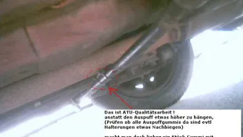

    anlässlich eines Vorfalles bei Der_Flow hab ich mal diesen Beitrag hier erstellt. Es ist folgendes passiert:
    Der_Flow hat das Problem, dass der Stabi von der Vorderachse seines Swifts an das Auspuffrohr, direkt hinter dem Katalysator Stößt und dadurch unangenehme Geräusche verursacht.
    Mein Lösungsvorschlag: Auspufbefestigungen überprüfen, evtl Auspuff neu Ausrichten
    Die Praktische Lösung bot eine ATU Werkstatt im Ruhrgebiet indem sie einen kleinen Gummifetzen mittels Kunststoff-Befestigungsbändern montiert hat.
    Ich schätze das hält so max 10 Tage bevor deer Gummi oder die Plastikbänder geschmolzen sind......
    (siehe FOTO)
    habt Ihr auch schonmal so tolle Erfahrungen mit der Werkstatt gemacht?

  • ..me der um dessen gummifetzen es geht..
    also ich war zu inspektion und das hat der fraggel da kostenlos gemacht(war doch nett)
    und er hat auch extra ne zurechtgeschnittenes gummiquadrat mit stahlgeflecht genommen..und auch xtra noch schwarze kabelbinder...;D ;D ;D ;D :D :)) :)) genommen.
    also auf der heimfahrt hab ich es schon gerochen und eigentlich jedesmal wenn der wagen so 10min an ist...
    mal schauen wann es ab ist....
    und ich hab meinem fadder(ich war arbeiten) noch gesagt die sollen mal schauen ob die die aufhängung des auspuffs net einfach ne bisserl biegen könnten...
