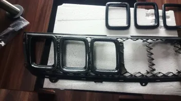

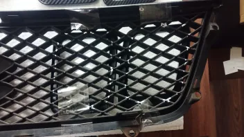

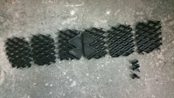

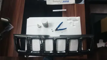

Ich kaufte die Ringe vom Jeep Compass in Carbon-look bei eBay für 20€ aus China. Zugleich kaufte ich einen gebrauchten Grill bei rrr.LT leider älteres Baujahr welches nicht so exakt passt. Der Cherokee und Compass haben sieben Ringe (Nieren) doch es passen leider nur sechs hinein.

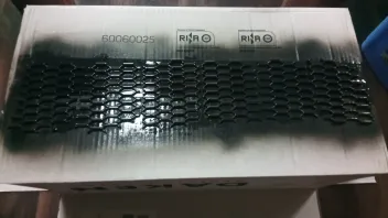

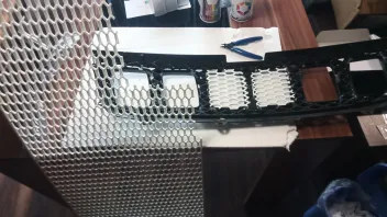

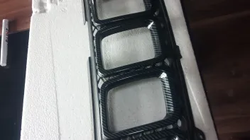

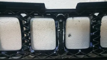

Ein separates Plastikgitter aus eBay 20€ zum hineinschneiden auch noch besorgt.

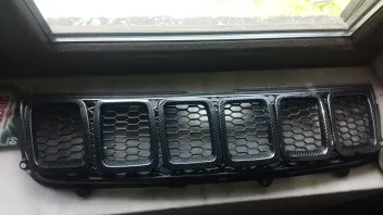

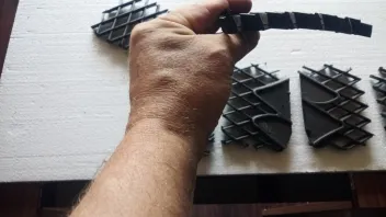

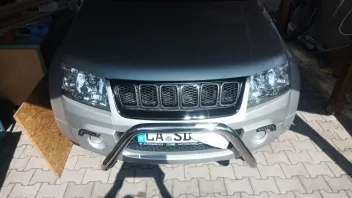

Den Rest erklären die Bilder.
Die krümmung des Grills musste ich mit Heißluft begradigen.
