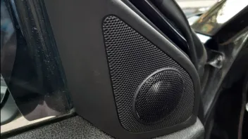

Wir haben eine Match 5 DSP, Helix 16" und Hochtöner vorne neu.
Die originalen LSP hinten sind als Rearfill an die DSP angeschlossen.
Das Ganze mit entsprechender Dämmung in den Türen am originalen SLDA.
Hat sich mehr als gelohnt.
Das ist das Einzige, was man von außen sieht von dem Update:
