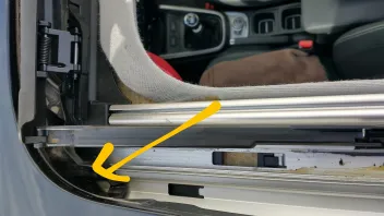

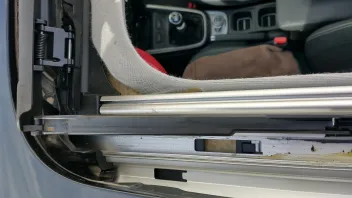

    Gestern war schönes Wetter und ich habe unseren Vitara Winterfest gemacht. 4.Inspektion war am Freitag. Leider habe ich es versäumt den guten zu fragen wo am Dach genau der Wasserablauf in den Schlauch mündet. Am Heckbereich dachte ich immer das das Wasser oben unter dem Dachreling - Gummi rauskommt.... Nee sind je links und rechts neben der Reserveradmulde unten. Da habe ich dann auch mal mein Drahtreinigungsbürsten whatever von unten nach oben, weil andersrum man nichts sieht, reingesteckt, alles so weit top auch habe Ich Testweise Wasser auf jeder seite vom dach oben einlaufen lassen. Alles frei und hinten sieht man super wies raus kommt. Vorne nicht, ist unterm Radkasten unter der Verkleidung. Mangels Bühne nicht ausfindig zu machen.
    aber auch von oben komm ich nicht nach unten durch. Wo immer die Bürste da hingeht. Nach unten habe ich sie Nicht bekommen.
    Weiß das jemand? Viele Grüße und schönen Sonntag
