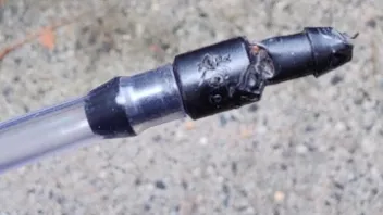

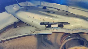

    ich habe hier den Swift von meinem Sohn da stehen. Ein NZ Bj. 2011.
    Das Waschwasser für vorne habe ich repariert bekommen, aber nach hinten ist 30cm nach der Pumpe Schluss.
    Evtl. Marder.
    Nun meine Frage, wo geht der Schlauch nach hinten durch? Ich sehe es nicht.

  • Hi Leute,
    ich habe es gefunden.
    Es muss die Radhausschale Beifahrerseite zur Hälfte demontiert werden.
    Dann sah ich das Malheur. Ein Marder (frag nicht, wie der dort reingekommen ist) hat alle Schläuche abgefressen.
    Schläuche erneuert (mit Schutzschlauch) und alles passt wieder.
