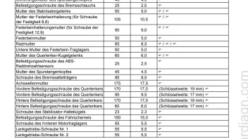

Ich möchte außerdem den Querlenker tauschen und bräuchte entsprechend da für die Schrauben das Drehmoment. Wenn die jemand weiß, wäre mir zumindest fürs Erste auch geholfen.
