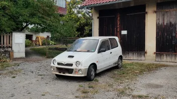

    Den Wagen dann angeschaut und eine kleine Probefahrt gemacht. Viel war da nicht drin, da der Wagen 10 Jahre stand und zb die Benzinleitungen durch waren, was zu einem Benzinfluss unter dem Wagen führte.

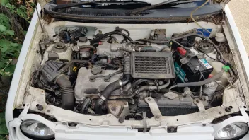

    Wo der Wagen dann bei mir angekommen war, gleich losgelegt mit dem herrichten. So stand er ja 10 Jahre nur rum. Reifen durch (waren noch die ersten von 96), Benzinleitungen durch, welche gleich durch neue ersetzt wurden zeitgleich mit dem Benzinfilter und im Motorraum alle weiteren gegen Silikon. Bremsanlage komplett gereinigt und noch gefettet. Dann kam das erste Problem. Er wollte einfach kein Gas annehmen, ist jedes mal abgestorben. Darauf lange Fehlersuche. Leitungen im Motorraum geprüft, vieles gereinigt was nichts gebracht hat. Dachte mir dann, dass ich die Benzinpumpe prüfen sollte und siehe da, diese war komplett verrostet. Darauf dann gleich eine Walbro Upgradepumpe bestellt und verbaut. Gestartet und lief einfach Super. Dann ging es gleich weiter, Öle gewechselt sowie alle weiteren Flüssigkeiten und Kerzen. Winterreifen für die OEM Räder bestellt und später montiert, Dann ging es endlich zum Waschen. Der Wagen stand 10 Jahre draußen, dementsprechend sah er auch aus. Weiter ging es dann mit der Ersatzteilsuche. Einfach ist es nicht, da generell alles nur in Japan zu finden und daraufhin nicht mehr alles neu zu bekommen. Daher dann bei Yahoo die über die Standzeit beschädigten Teile gesucht und bestellt. War da ein Rücklicht, Scheibenheberschalter und Nebler, welche ich mega günstig geschossen habe.

    Da ich aber einen dieser Studienfahrzeuge habe, wurde da einiges gebastelt. Der Wagen ist so im Bomben Zustand, kein Rost ( bis auf die Abgasanlage), alles Konserviert und bei Kauf NUR 13k Km aber die komplette Fahrzeug Verkabelung ist total ja, im Arsch und verpfuscht. Es funktioniert zwar aber es ist nicht so, wie es sein soll. Zum Glück besteht der Kabelbaum aus vielen kleinen Sätzen und man kann diese gebraucht noch ab und an in Japan bekommen.
