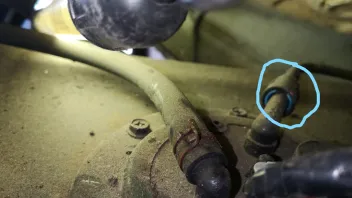

Jetzt will ich eine neue einbauen, bekomme aber die Leitung nicht ab.
Gibt es ein Trick oder wie bekommt man die eine (markierte) Leitung ab?
