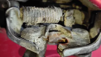

    Hallo Gemeinde,
    mir ist beim basteln eine Feder vom Motorhaubenschloss fliegen gegangen.
    Kann mir jemand von Euch ein Foto vom Schloss schicken, wo ich sehen kann wie die Federn eingesetzt sind?
    Danke für Hilfe.

    Hi,
    hier ein Bild .Die weiße Pampe ist wohl Fett,ist seit der letzten Inspektion drauf!
