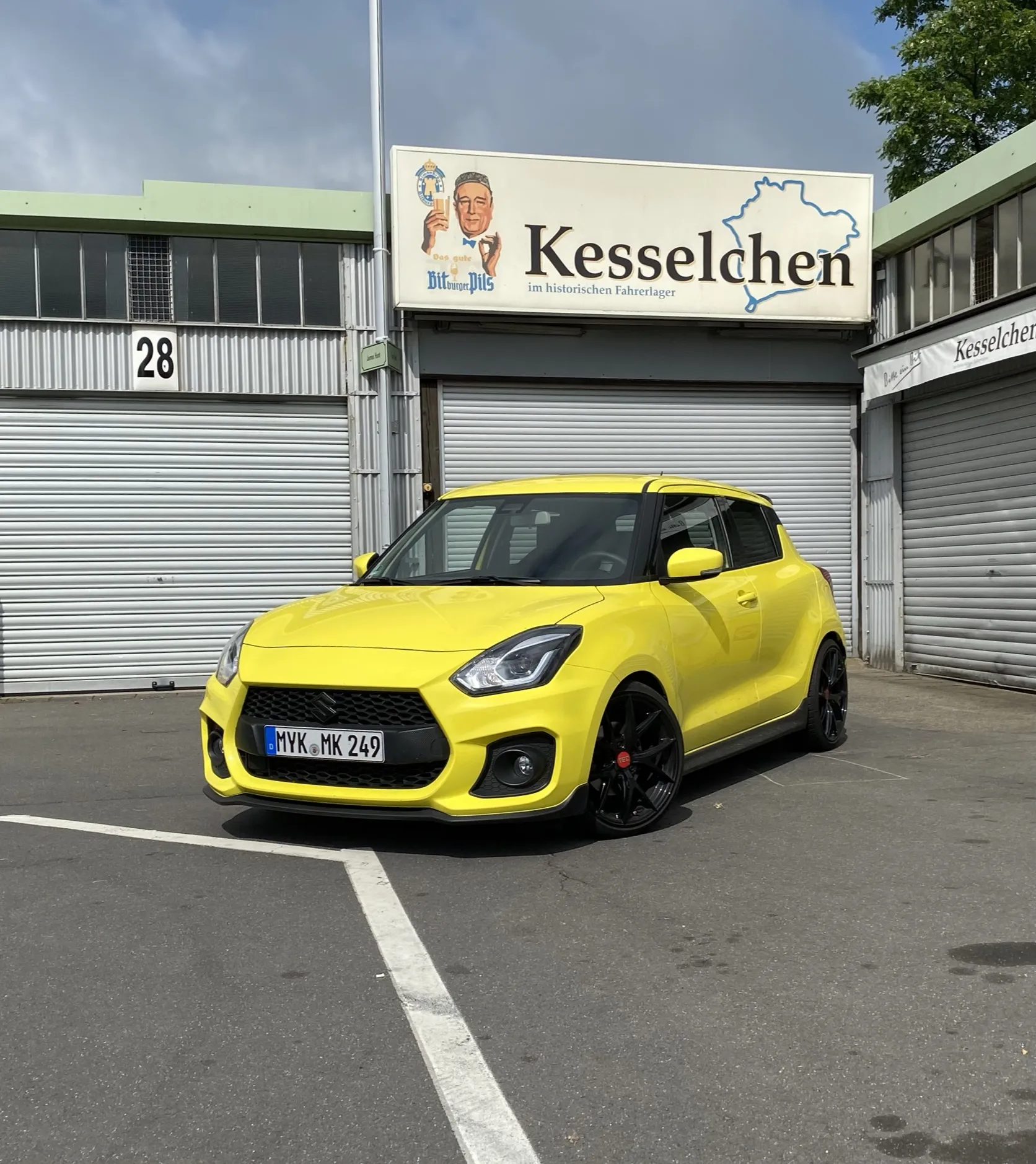

  • Danke 😊
    Ist ca30 mm tiefer ..eingetragen,
    so das es noch gut fährt und legal ist.
    Tec Speedwheels Gt6 Evo.
    Das Logo hab ich mit Sprühfolie Lackiert.
    Lg
