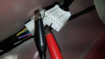

    Hier hinter befindet sich ein Stecker im Kabelbaum zur Heckklappe.
    Den habe ich genutzt um raus zu finden welches Kabel zu den Rückfahrleuchten geht:
    Bei der roten Klemme ist das Rückfahrlicht.
    Ich habe es dann auch oberhalb des Steckers abgegriffen.
