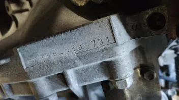

    Eine frage zum Schluss noch: Wo finde ich die Getriebenummer? Fürs 2009er Baujahr gibts laut http://www.proxyparts.de ja schon viele unterschiedliche für den 1.3er.
