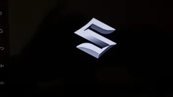

NAV System, Android 8.1Go
  • Navigation System Android 8.1 Go:

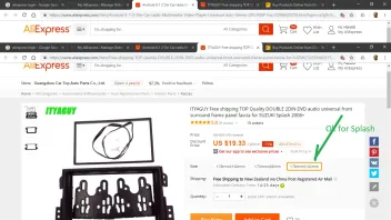

    Parts needed:
    Nav System Android 8.1Go; (US$80)
    Frame; (US$20)

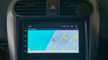

    Installation: See Agila YouTube; Note: remove plastic bolt in glove compartment on dash: only on Splash;
    Radio ausbauen für iPod-Anschluss?
    Das obere Handschuhfach mit Deckel geht mit zwei weiteren Schrauben raus, wenn man drann zieht. Dann kann die GPS antenne verdeckt installiert werden.
    Die USB und Audio-In kann man dann im Fach verbauen.
    Pros:
    Nav and GPS works well: I use Google Maps with offline maps. TomTom, Waze, Here, OziExplorer all work.
    good sound and radio reception
    inexpensive
    easy installation: "Fit" harness matches Splash radio connector.
    Android Go flexible and many Apps
    optional reverse camera: one connector for Video in, and one power from reverse light.
    OBD (OnBoardDiagnostics) via Bluetooth and Torque App (works well)
    Con:
    Ohne Knoepfe oder Tasten muss man Obacht geben dass man nicht vom Fahren abgelenkt wird.
    no SD card slot, no memory expansion: does have two USB ports for memory sticks.
    slow power-up: more than twenty seconds.
    glossy display reflective: I added matte screen protector 7" to help.
    Note:  im Vergleich zu dem Bosch system im Ignis, ziehe ich dieses Android Go Navi vor: wesentlich flexibler und die (Google offline) maps sind immer up to date. (hab in der Garage einen Wi-fi Xiaomi Repeater2). Mit Google Playstore hab ich die Apps die ich brauch. Aber man muss discipliniert sein das man waehrend des Fahrens nicht abgelenkt wird!
  • Ciao anch'io sto pensando di sostituire la radio originale con una 2 din . Questa che hai installato va bene sulla SPLASH? Hai usato qualche adattatore? I comandi al volante sono rimasti?
  • The system in my photo worked well in the Splash. If you order the "Fit" version it comes with the blue connector that fits the Splash.
    The Nav system has two control lines that connect to the steering wheel controls and then they work OK. (Fit is a Honda model with the same connector as Splash).
