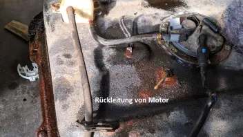

    Auto ist gekauft, und wurde mit einem Hänger abgeholt.
    Daheim Tank ausgebaut und die Pumpe ist nicht gelaufen.
    Ein wenig drauf geklopft und sie lief wieder, alles provisorisch zusammengebaut, und Zuleitung angeschlossen.
    Die "Rückleitung" aber nicht, Motor läuft aber.
    Was ich nicht verstehe ist das ein Rücklauf oder für Überdruck?
    Ich habe ein paar Bilder gemacht was ich meine, vielleicht kann es mir jemand erklären für was die Teile sind,
    ich kenne mich leider nicht so gut aus.
    Bild soweit beschriftet, was sind die 3 Fragezeichenteile.
    Was ist das weiße Plastik teil unter dem "Rücklauf"
    Danke für eine Antwort.
    Gruß Michael
  • Hallo,
    Antwort wahrscheinlich selbst gefunden.
    Tankentlüftungsventil und Aktivkohlefilter
