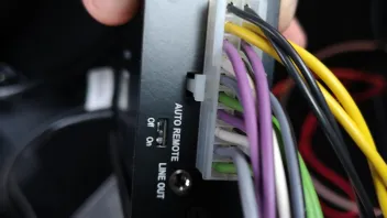

    Hier sind ein paar Bilder zur besseren Veranschaulichung:
    Folgendes Kabel ist übrig, wird nach meinem Verständnis nur für Betrieb benötigt wenn der DSP über das Board Netz mit Strom versorgt wird. Daher ist er nicht verbaut.
    Auto Remote ist auf On geschaltet
    Status LED ist aus
    DSP wird nicht am PC erkennt

    Ich würde jetzt ohne den Kabelbaum nur die Spannungsversorgung und einen Lautsprechereingang anschließen und schauen, ob das Gerät dann angeschaltet wird, wenn du das Autoradio einschaltest. Wenn das nicht funktioniert, ist der Verstärker entweder defekt oder inkompatibel zu dem Autoradio.

    leider kann ich nicht entdecken, warum der Match nicht anspringt. Mit Auto Remote müsste es eigentlich gehen, wenn die ISO-Kabel gesteckt sind. Der Match sollte ja sogar ohne separate Stromversorgung funktionieren. Ich bin aber auch kein Experte.

    Wenn das Wetter heute mitspielt, werde ich mal auf den Remote In Eingang vom Match DSP eine 12V Spannung anlegen. Sollte er dann nicht angehen, geht der DSP als dekfet zurück.

    Der ISO Adapter war nicht der ISO Adapter von Match, obwohl ich diesen bestellt hatte. Man hat mir einen anderen übergeben.
    Der ISO Adapter war am Ende, am Verstärker Stecker anders gepolt.
    Haben heute auch den ISO Adapter von Helix verglichen, dieser weicht ebenfalls zum Match Adapter ab.
    Letzteres haben wir nicht vermutet, da beide Marken zur Firma Audiotec Fischer gehören.
    Jetzt habe ich alles sauber und ordentlich verbaut und den DSP unter den Beifahrersitz montiert.
    Die Auto Remote Funktion macht ihren Dienst 1A und der DSP ebenfalls.
