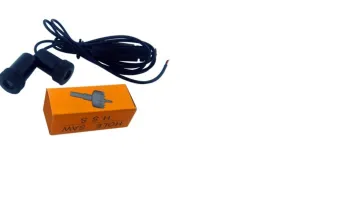

    habe Einstiegsleuchten für meinen Vitara S gekauft. Nun möchte ich sie anschließen. Hat von euch schon jemand so Teile eingebaut und kann mir sagen wo ich sie anschließen kann das sie nur angehen wenn ich die Tür auf mache? Liegt zuällig in der Türverkleidung schon ein Kabel?

    Hab meine im Swift damals an die Einstiegsbeleuchtung im Dachhimmel geklemmt. War das einfachste. Über die A-Säule runter und zu den Türen gelegt. Kabel sind meines Wissens keine vorhanden.
    Bei meinem Kollegen war es noch einfacher. Der hatte im Golf Einstiegsbeleuchtung in den Türen verbaut. Da konntest direkt ran, ohne große Wege mit Kabel zu unternehmen. Weiß halt nicht wie es beim Vitara aussieht, aber so könntest du vorgehen.
