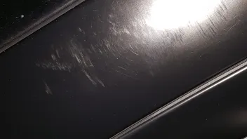

  • Hallo zusammen,
    ich habe mir vor 3 Monaten einen neuen Ignis zugelegt, jetzt musste ich mit erschrecken feststellen das meine A-Säulen total zerkratzt sind.
    Wenn ich mit dem Finger drüber gehe spüre ich nichts (Microkratzer?).
    Auf den Fotos sieht es allerdings schlimmer aus als es bei normalen Licht aussieht (Blitz).
    Meine Fragen ist nun:
    Ist das Normal das die Folie so zerkratzt?
    Wie sieht das bei euren aus?
    Gibt es irgend eine Möglichkeit das wieder weg zubekommen?
    Viele Grüße
  • Ich tippe bei den kleinen Kratzen mal auf Waschanlage. Bis zu einem gewissen Grad kann man die herauspolieren wie bei einem Lack und ich meine auch das es spezielle Polituren für Folierungen gibt. Die Folie sieht bei mir nicht so schlimm aus (Handwäsche). Ein Folierer meinte zu mir das die Folierung beim Ignis nicht schlecht gemacht ist, wie gut da die verarbeitete Folie ist kann ich dir aber nicht sagen.

  • Hallo Dibona, das witzige ist das ich mit dem Auto noch nicht in der Waschanlage war er ist grade mal 2 Monate alt :( Das einzige was dran gekommen ist war ein Scheibenschutz gegen Frost (den ich wohl feierlich verbrennen werde).
  • Ich kann dir nur raten nicht zu nah an den Lack heranzutreten, der sieht bei mir nämlich ausgeleuchtet so aus wie deine Folie:P Ich hatte meinen Autohändler darum gebeten nicht vor der Übergabe zu waschen. Rate mal was mich erwartete;) Kann ja sein das die Schutzfolie für den Transport von deiner Werkstatt abgenommen wurde und im nachhinein die Reste maschinell wegpoliert wurden. An meinem Lack vermute ich sowas... Es würde mich im Übrigen nicht wundern wenn bei allem Lob gegenüber Suzuki die Lackqualität für ein Imageproblem sorgt.

  • ... das sieht aus wie - die leicht vereiste Scheibenfrostschutzabdeckung seitlich über die A-Säule runtergezogen.?(
    Dass die schwarzen Flächen foliert sind, ist mir auch gleich aufgefallen, daher habe ich sie mir etwas genauer angesehen - habe nichts negatives festellen können. Auf der Motorhaube hatte ich ein paar komische Schlieren, die ich aber mit einem weichen Poliertuch wegbekommen haben - das waren wohl Haftreste von der Schutzfolie.

  • Ich vermute auch das es die Scheiben Abdeckung war... Aber das die Folie so weich ist das die davon schon solche Kratzer bekommt ... naja mal schauen ob ich jemanden finde der mir das rauspolieren kann... sonst muss ich es neu Folieren lassen

    cybercore hast Du die Abdeckung in die Türen eingeklemmt? Das würde die Kratzer schon erklären...der Anpressdruck der Türen, im Moment des Schließens, könnte die Abdeckung entsprechend über die A-Säulen-Folierung ziehen und das kann Kratzer verursachen.
    Ist natürlich nur eine Theorie...
