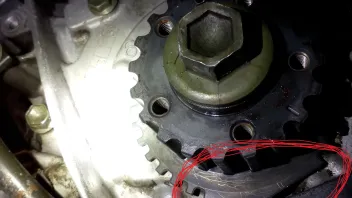

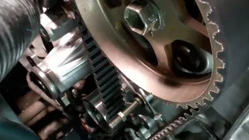

    Es könnte sein, daß die Ventile auf den Kolben aufgeschlagen sind ! So wie auf dem Bild zu erkennen, ist die Nockenwelle jedenfalls total verdreht!

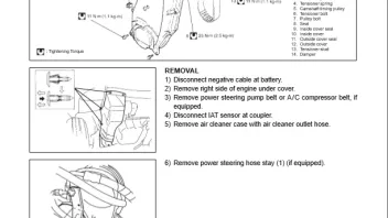

    Zu deiner Frage, hab ich folgende Zeichnung für dich:

    Wo ist auf dem Bild zu erkennen das die Nockenwelle verdreht ist?Diesr Punkt E. lässt sich exakt so Positionieren wie auf der Zeichnung.
    Also das E. bekomme ich schonmal genau so hingedreht....Jetzt wäre ja nurnoch die Frage, wie ich herausfinde wo sich die Kolben befinden......
    Denn die Kurbelwelle dreht bei 4takt, doch 2 Umdrehungen? heißt die Körnermarkierung kann zwar richtig stehen aber der Takt stimmt nicht mit den Nocken überein?

  • Deine Nockenwelle steht um ca 180 Grad falsch !
    Stell die KW Markierung auf die OT Markierung und gut ist, da gibts keine 2 Möglichkeiten, was du meinst, ist daß sich die Nockenwelle mit genau der halben Drehzahl dreht.... Mach an KW und NW auf die Markierungen und gut ist !

    Ich kann dir als mutmasslich nicht Ausgebildeter KFZ Mensch nur raten, beim Auflegen des Zahnriemens die Markierungen wie in der Zeichnung abgebildet zu benutzen. Ansonsten lass es von jemanden machen, der sich damit auskennt.

    Okay, ich denke ich komme dann soweit klar, mit dem Zahnriemen ...die Markierungen sind ja eindeutig und die Zähne des Riemen, bringen das ganze dann auch noch in die perfekte und genaue Stellung.

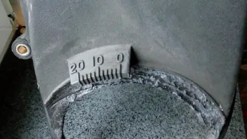

    Hier noch ein Foto der Abdeckung:
    Weiß Jemand ob man diese Abdeckung Neu kaufen kann? Oder kann ich die noch benutzen, so? Dann wäre halt unten ein Spalt von einem halben Zentimeter, wo Kleinteile und Dreck in den Raum des Zahnriemens kommen können....?
    Und was bedeutet eigentlich diese Maßstrichelung 0-20?

    Ich würde die Abdeckung nicht unbedingt weiterverwenden, wenn du langfristig pannenfrei fahren möchtest :) . Aus den von dir genannten Gründen.
    Die Skala auf der Abdeckung ist zur Zündzeitpunkt- Prüfung / Einstellung mit einer Stroboskoplampe gedacht.
    PS. Nimm das richtige E auf dem Nockenwellenrad! Das in der Speiche, wie abgebildet!

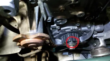

    Was welche ist eigentlich nun die Körnermarkierung, der Kurbelwelle, die auf die Pfeilmarkierung in der Zeichnung soll?
    Ich denke mal diese Pfeilspitze wird es nicht sein, also entweder der eingekerbte Strich oder Diese herausstehende Teil.

  • Ist doch beschrieben, auf den Bildern...
    Du musst die kerbe am Kurbelwellenrad aber nach oben stellen da müsste auch eine Markierung sein am Motor...
    Spannrolle lose lassen zahnriemen drauf und dann in motordrehrichtung auf Druck halten und dann spannrolle fest...
    Vorrausgesetzt ist das du OT-markierungen richtig hast und die spannrolle mit der Federspannung (Halteblech mit ner Feder hinter der Rolle)

    Danke, perfektes Bild! Selbst gebastelt?
    Okay so sitzt nun!
    Habe erst den Zahnriemen aufgespannt.........dann die Spannrolle dran ( Wenn sie schon montiert ist, lässt sich der Riemen nicht/schwer drüberstülpen ), als nächstes das Metalteil für die Spannfeder, in das Loch der Spannrolle gewurstelt, die Feder dran.........soooo und nun müsste ich nur noch, die die Schraube der Spannrolle und der Metallplatte festziehen ! Erst die der Metallplatte und dann der Umlenkrolle, so sagt es die Zeichnung, einen Post weiter unten.
