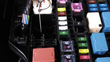

    Klemme 15 ist das Weiße Kabel im Sicherungskasten (da wo der Kabelninder dran ist).
    Werde den Marderschreck die Tage mal anschließen (anbei noch 2 Bilder davon ist die beste Möglichkeit das Vieh aus den Motorraum zu vertreiben habe eins im Mini seit 2009)

    Ne bei den Marderschreck sind 4 Kabel dran + und - klemme 15 und das gelbe Kabel für die Stromblättchen.
    Sprich wenn man die Zündung anmacht geht der Marderschutz aus.

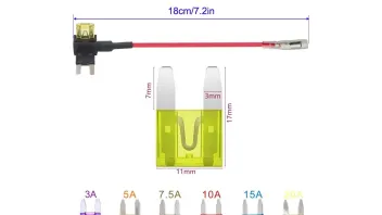

    Hi, kann man auch die Klemme 15 im Sicherungskasten z.B mit so einen Stromdieb abgreifen wie im Bild abgebildet?
    Ja klar kann man das auch so machen, ist manchmal sogar schneller gemacht und schaut besser aus, finde ich...
