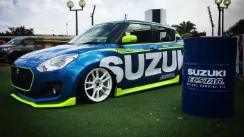

Und dann am besten so!!!!!!!!!!!!!!!
? Ja so wäre perfekt und das TÜV frei in Deutschland und Österreich ?
motogp-style
Nee... Das ist zu tief... Da passt die ET meiner Enkei-Felgen nicht!
Dengel das Blech raus ? dat mut doch drunter gehen ?
