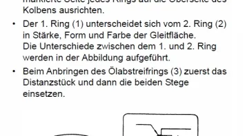

    Mein Bekannter hat mir einen Sport MZ 1,6l Motor her gelegt. Komplett zerlegt und manche Sachen fehlen leider auch...
    Ich habe jetzt neue originale Kolbenringe bei Suzuki geholt. Die alten sind schonmal nicht mehr dazu...
    Jetzt mein Problem:
    Welche Ringe müssen wo hin?
    ganz unten sind die 3Teiligen, das ist klar.
    Jetzt bleibt nur noch die Frage nach mitte und oben. Ein Kolbenring hat eine Nut (bzw ist nach außen hin abgesetzt)
    Wo muss dieser hin?? und wie rum??
    Kann mir da einer helfen??
  • Und so müssen anschließend die Öffnungen der 4 Ringe ausgerichtet werden 1= oberster Ring 4= unterster Ring
